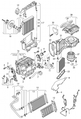

Ako su servomotori za klapne otisli zbog nekog razloga, ili su se klapne zaglavile onda nema sta da se radi adaptacija.
Evo na ovom dijagramu moze da se vidi gdje se nalaze servo motori. Gdje god vidis dio oznacen sa [3] to je servo motor za pokretanje klapni.
VAG broj dijela je 4H0 820 511 A.

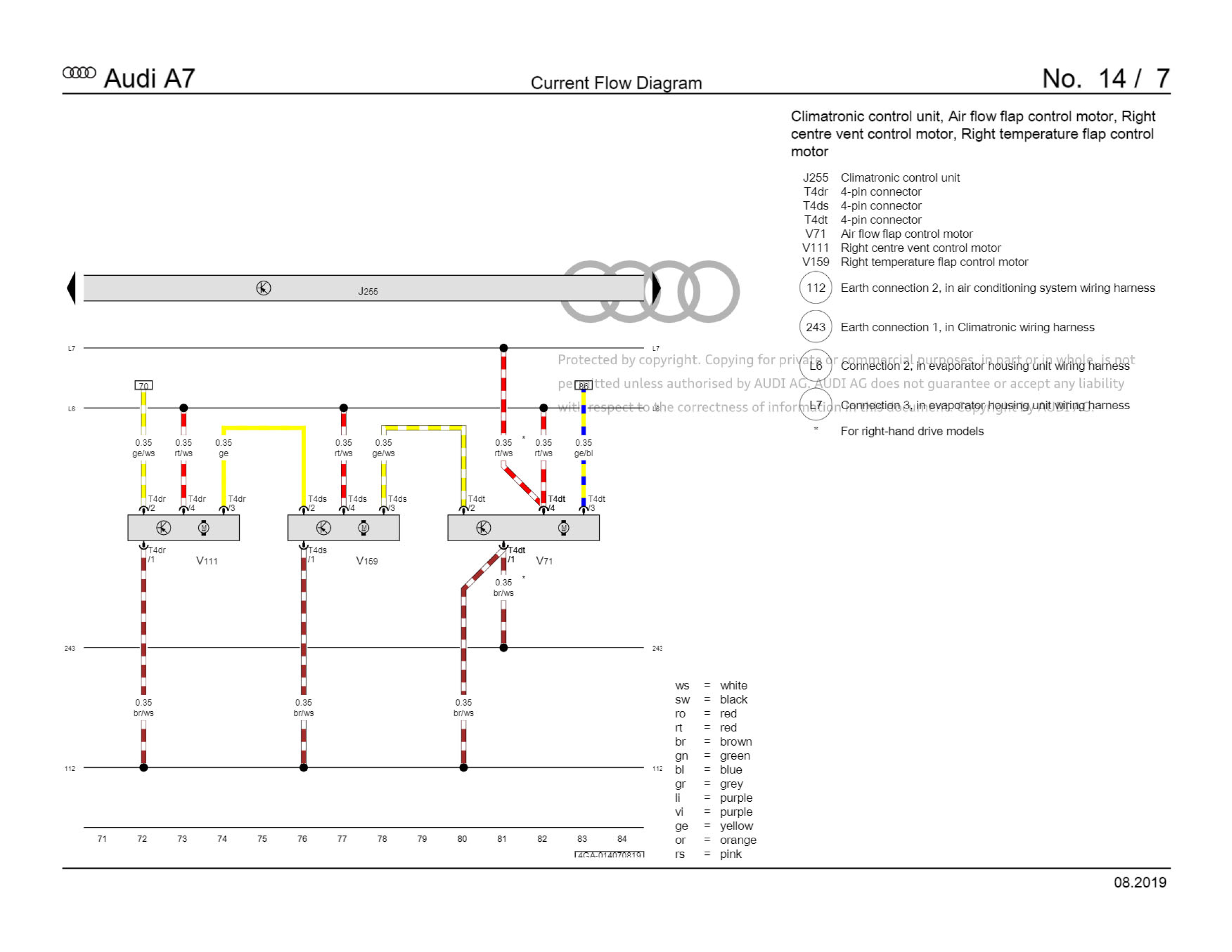

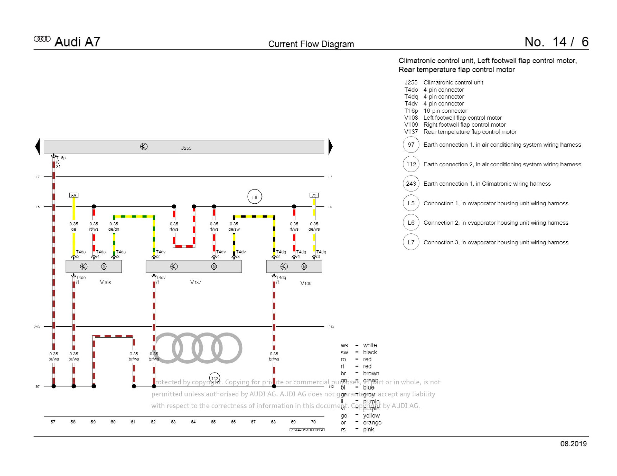

Takodje se na semama za ozicenje mogu vidjeti neki od servo motora zaduzenih za desnu stranu. Ovo je za modele koji imaju klimu sa 3-zone. Malo je drugacija sema za one modele sa 4-zone jer ima malo vise servo motora.
