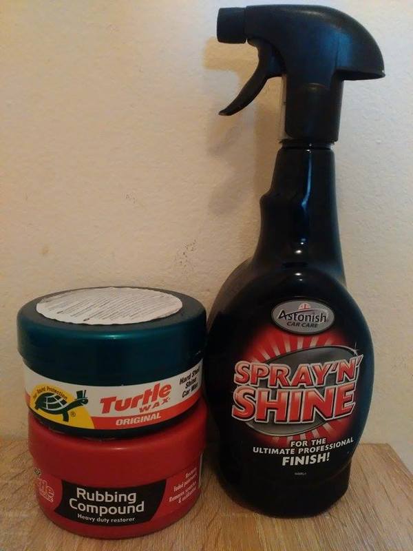

Ja koristim ovu kombinaciju za poliranje vec duze vremena i zadovoljan sam:
Inace sad su Turtle paste vecinom u zelenom pakovanju i razlikuju se samo po nazivima, tako da je crvena pasta u zelenom pakovanju a na njoj pise "Red Rubbing Compund" *crazysmile*
Kolega MileNS je polirao sa K2 Ultracut i isto je super ispalo, to planiram da probam za ogrebotine ispod kvaka

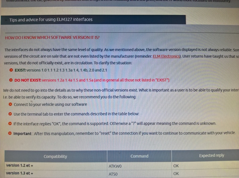

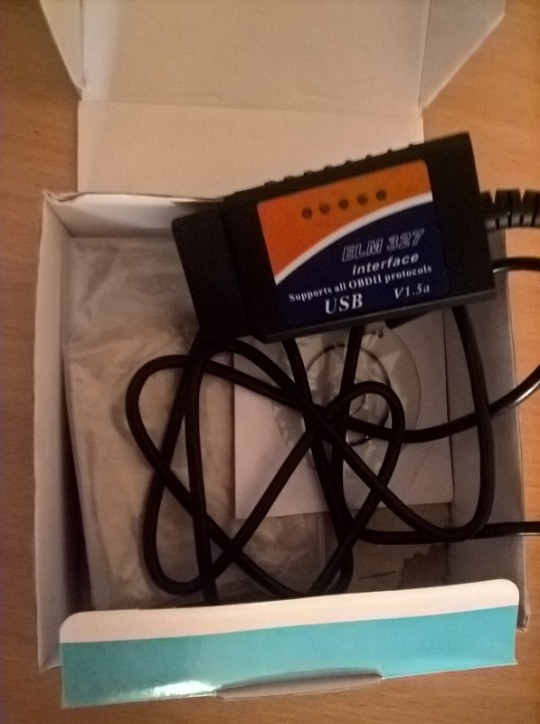

Juce se napokon dokopao ELM-a. Verzija 1.5a - sto znaci "klon". Najverovatnije verzije 1.2, jos nisam stigao da proverim...
Prvi ELM ver. 1.0 je bio "otkljucan" i svako je mogao za iscita kompletan kod iz cipa - to su pirati iskoristili i nastalo je dosta fals uredjaja, koji su vecinom kopija tog izvornog uredjaja. A hardware kako zapadne, jedino otvaranjem se moze proveriti sta je ugradjeno. Kasnije verzije su zasticene ali ipak su neke od njih "crackovane".
Neki klonovi rade odlicno, neki polovicno a neki nikako... To uglavnom zavisi od toga koliko je koda kopirano, mada i ako je sve prebaceno moze biti problema jer je sam ELM bio bagovit u startu.
Ja sam imao srece i ovo na brzinu sto sam gledao radi super. Moze se preko komandne linije proveriti koja verzija koda vam je zapala, ako nekom zatreba postavicu tabelu... Kopije verzije 2.1 spominju kao jako lose pa to izbegavajte.

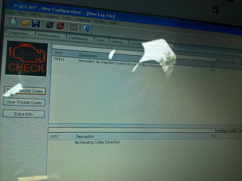

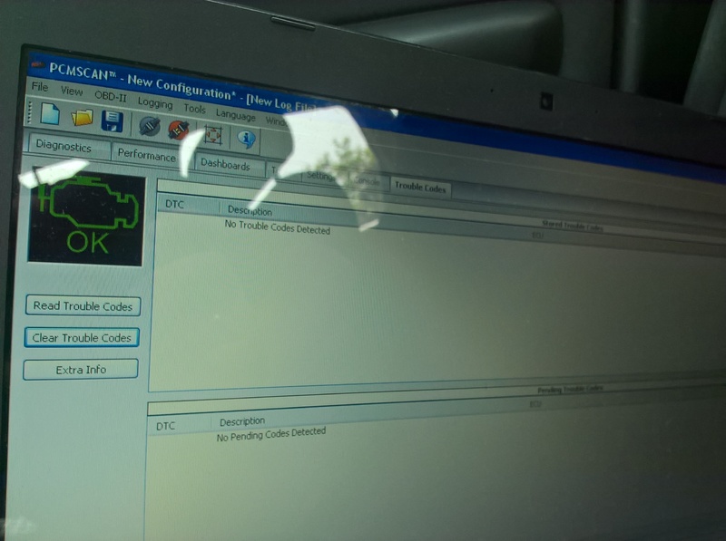

I ono najbitnije - check mi je svetleo zbog dodatne pumpe vazduha. Ekoloski dodatak, vidim da neki uklanjaju kompletan taj sistem... Greska obrisana, praticu stanje pa cu videti sta cu. Pali mi povremeno senzor ulja, za to mi nije ocitao gresku mada tad nije ni svetlelo na tabli obavestenje pa verovatno zato.
Super korisna stvar, ja sam mislio da ima mnogo manje mogucnosti ali to je bilo do softvera koji je koristen...
