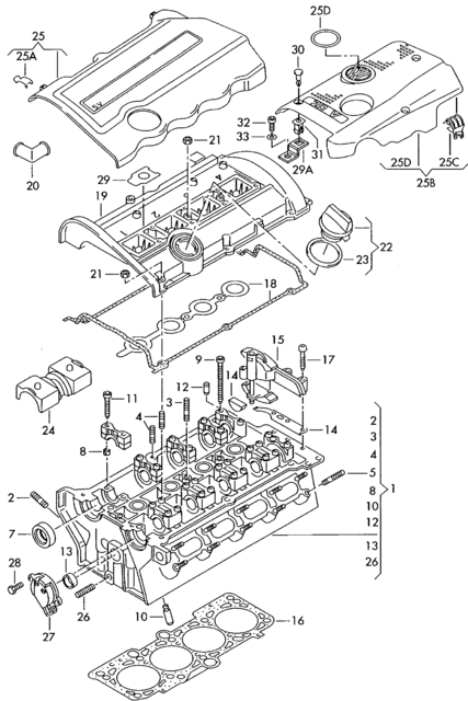

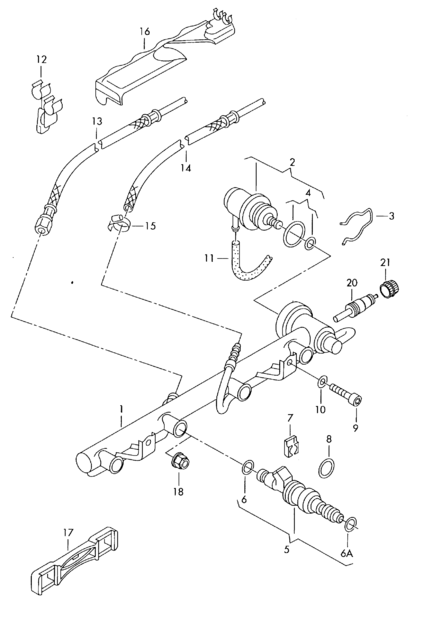

Pa tu gde su dizne nema nikakvog ulja. Da ti ne valja ta gumica na koju mislis moglo bi eventualno da pusta gorivo i ne bi ti auto radio kako treba jer bi vukao fals vazduh. To ulje moze da bude samo od poklopca ili da ti pusta ulje na gumicama ventila.

Ali ja bi pre rekao da je od poklopca glave motora. Mozda je to ostalo od pre zamene dihtunga.

samurai1974 napisao:Pa tu gde su dizne nema nikakvog ulja. Da ti ne valja ta gumica na koju mislis moglo bi eventualno da pusta gorivo i ne bi ti auto radio kako treba jer bi vukao fals vazduh. To ulje moze da bude samo od poklopca ili da ti pusta ulje na gumicama ventila.

Slazem se tu kod dizni moze samo gorivo da ti pusta...a ulje ako onda se sliva odnekle...

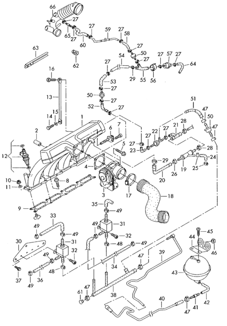

Pa jbm li ga nisam pametan, deluje mi da nema odakle da se sliva a opet izgleda kao da je masno/garavo sta li je...
Mislim da je otisao deo pod 6A ili 6
A kako vas razumem vi mislite na br.9 sa ove slike?

Ne, ni 6, ni 6a, ni 9. Tu nigde nama dodira sa uljem. 9 ti je dihtung usisne grane ja sam mislio na dihtung poklopca glave motora, to je onaj poklopac na kome je cep za sipanje ulja.
Odakle ti ove slike?

Nema sanse da curi odatle (dihtung ventil dekle pod br.18) jer to je daleko od dizni i tu je skroz suvo sa te strane gde su dizne vidi se na gornjim slikama...
"Masno" je iskljucivo oko dizni i ipak tipujem na gumice e sad majstor ce najbolje znati :D
Slike su sa online kataloga delova za VAG grupu - http://www.oemepc.com/audi/
Re: AUDI A4 B6 AVANT 1.8T
Tu deklu sam ja menjao skorije i to kad curi odatle to se vidi iz aviona

Mozda samo neko nije bio pazljiv prilikom sipanja ulja.

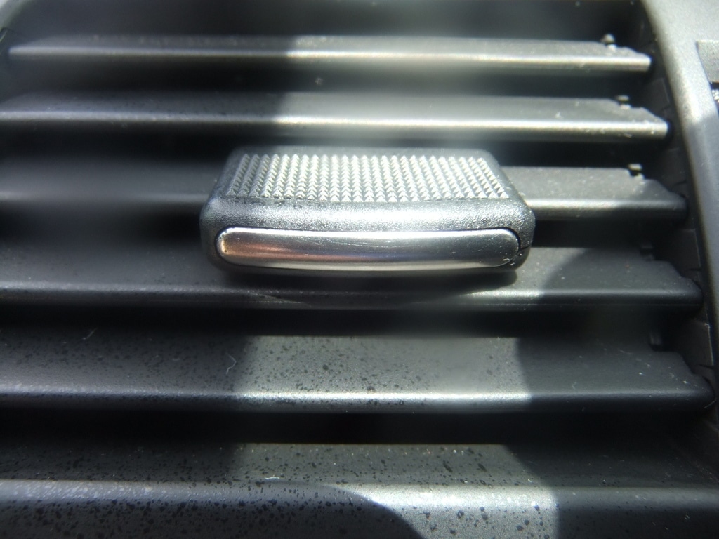

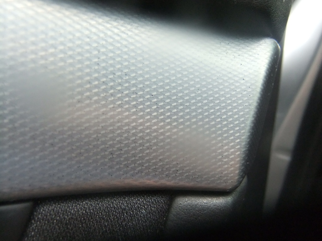

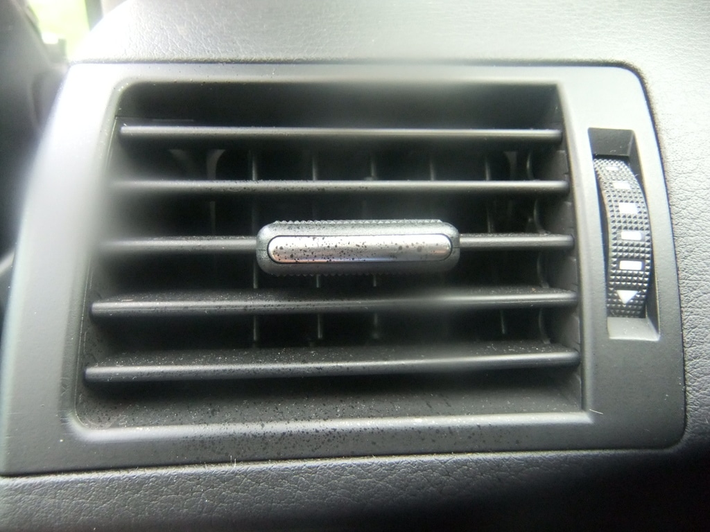

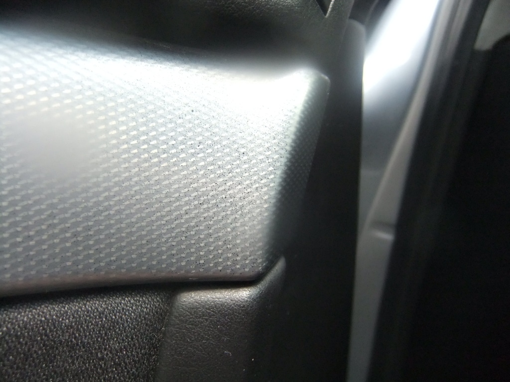

Danas uhvatio vremena da se pozabavim brljavljenjima prethodnog vlasnika :D
Informisao sam se o bojama za kozu i shvatio da se uglavnom koriste vodene, uljane i alkoholne boje. Koliko sam razumeo alkoholne su najlakse za upotrebu (na moju srecu!). Odlicno je to sto ih rastvara alkohol a on nije stetan za plastiku *jupi*
Ja sam radio sa 70% alkoholom, a ako se nadje 98% (nema ga po apotekama) trebali bi biti jos bolji rezultati... Koristio sam tufere i malo noktom skidao kad "smeksa", naravno treba biti uporan ;D
Sa lajsni skida odlicno - uklonio sam dosta a za par dana polako cu srediti sve nadam se. Sa plastika isto dobro ali testirao sam samo zvucnik pa ako bude sve ok sredicu sta mogu...
Flekav objektiv izvinjavam se :D
U slucaju uljane boje za kozu preporucuju maslinovo ulje za skidanje (koje je bezbedno), a za vodene boje aceton i skidace laka (koji unistava plastiku tako da ne vredi).

Cekaj ako sam shvatio ti si alkoholom presao po kozi ? I nije ti se isusila koza ?
Послато са SM-G925F уз помоћ Тапатока
Nemanja napisao:Slika Slika Slika
Hvala! *chears3*
AndrejaKG napisao:Cekaj ako sam shvatio ti si alkoholom presao po kozi ? I nije ti se isusila koza ?
Nisam po kozi nego okolo volana sto je isprkano nespretnim farbanjem... Ovu alu lajsnu i imam jos oblogu stuba volana,ventilaciju i zvucnik da sredim...
Sto se tice koze koriste isto alkohol,ulje,razredjivace - ali samo kao pripomoc prilikom skidanja boje, jer sve farbe probijaju u samu kozu i mora se smirglati volan i prefarbavati stara boja

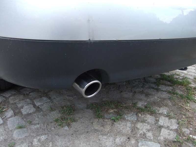

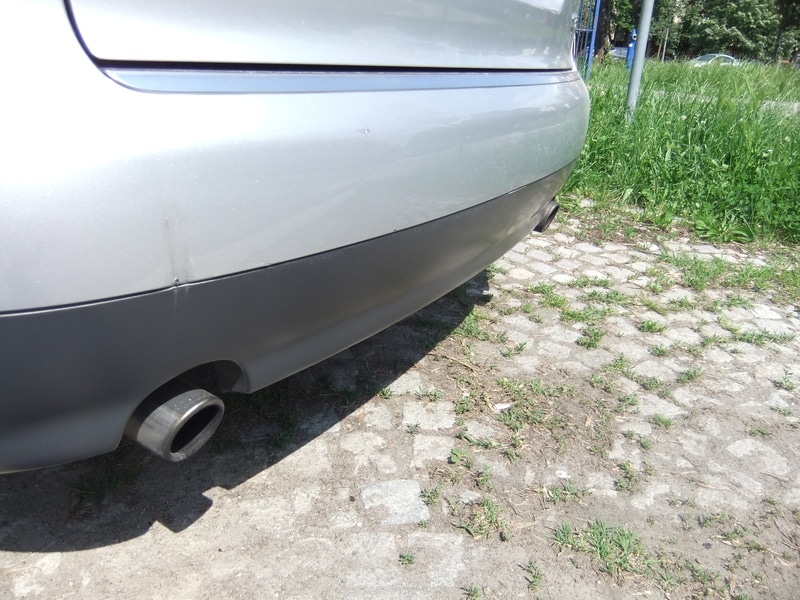

Ispolirao "topove" dok ne stignu neki konkretni da popune branik :)
Pre:
Posle:
Uzeo za prvu pomoc preko limunda ona varijanta "kupi odmah" 2 GY Efficientgrip dot 1814, odem po njih i naletim na Dunlop Sport Fast Response za znatno boljnom sarom koje su tek trebale na oglase ali dot 0913. Uzmem Dunlopke po planiranoj "pocetnoj ceni" i nadam da nisam pogresio - ove na njemu se raspale dot 2010, a treba mi da izguram leto do novih zimskih pa za sl.leto nove letnje... Montaza od nedelje kod sponzora ACS :D
