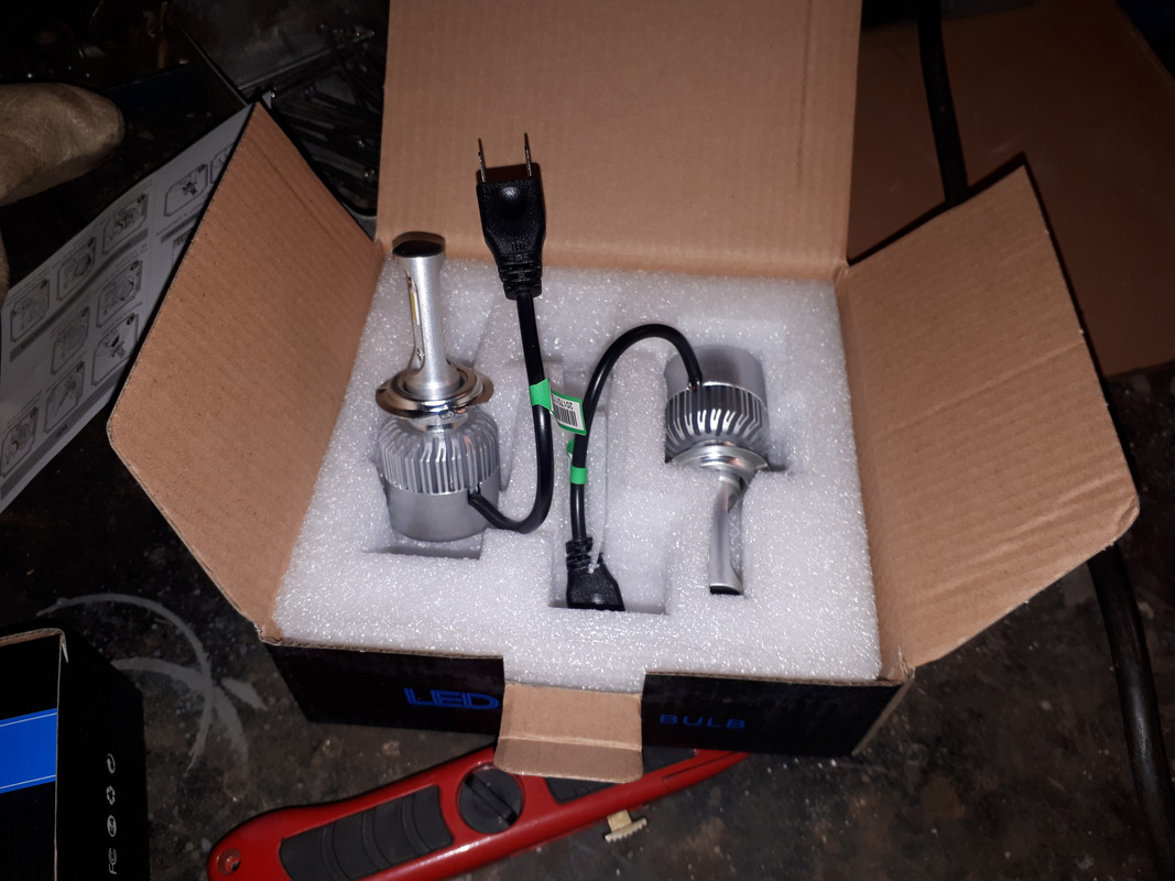

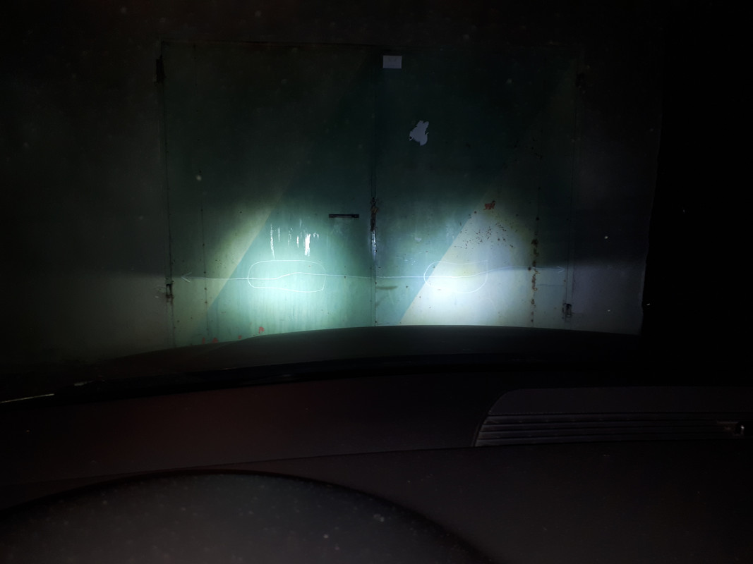

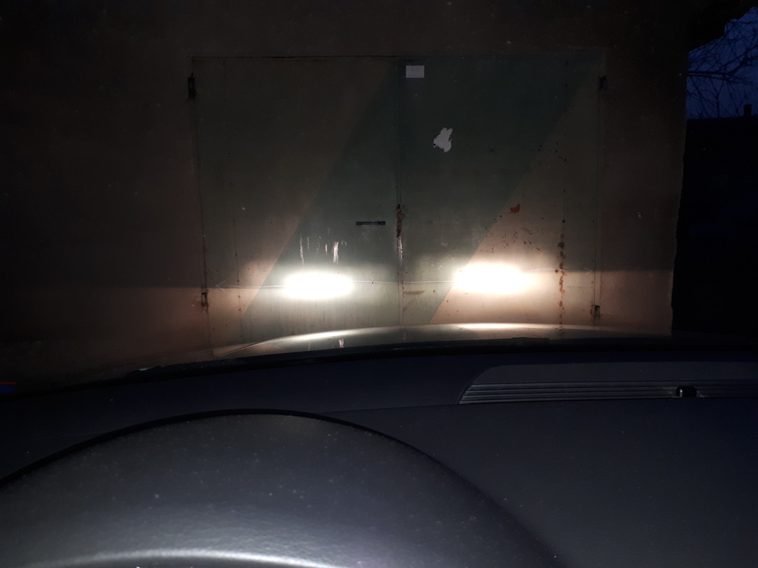

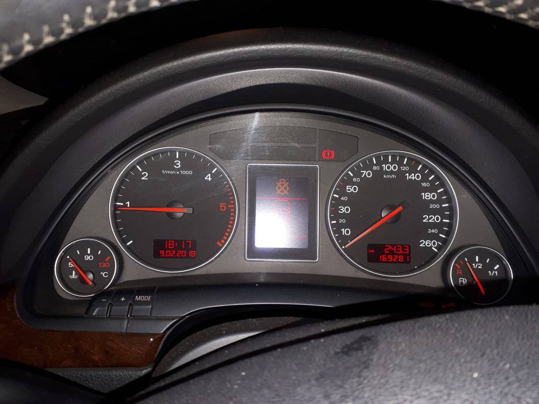

Ovih predhodnih par dana sam se mlatio sa sijalicama naime iskocilo preko face h7 led reko uf super hajde da probamo. i tako porucim ove H7 LED 36w 6000-6500k i 8000lm snaga se deli na dve sijalice sto mu dodje na 18w po sij. Kupio sam 2 kompleta po 2 sijalice za oba svetla tako da imam oboreno i dugo svetlo led. Montaza je laka u sebi imaju ono za gresku da ne pali ali pali gresku i to samo na kratko levo svetlo izmenjao sve sijalice i istu magarac.

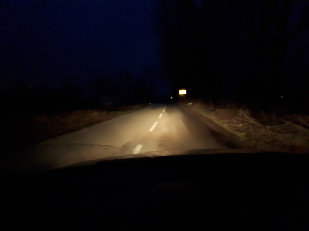

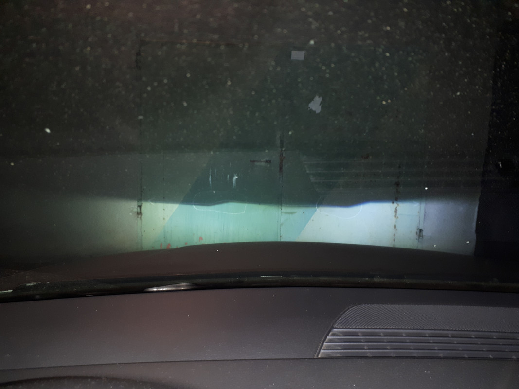

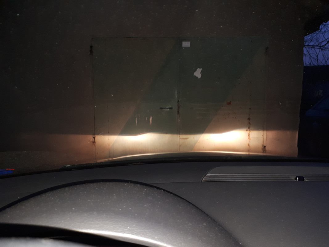

I to svetli ovako nisam slikao na putu tj.jesam ali sam obrisao nikako ne svetli izgubi se a ovako i nije lose evo slika sa halogenim i led.
Halogena kratko obelezeno kredoma zbog odstupanja leda ako ima
Dugo svetlo
Led kratko
Led dugo
Greska

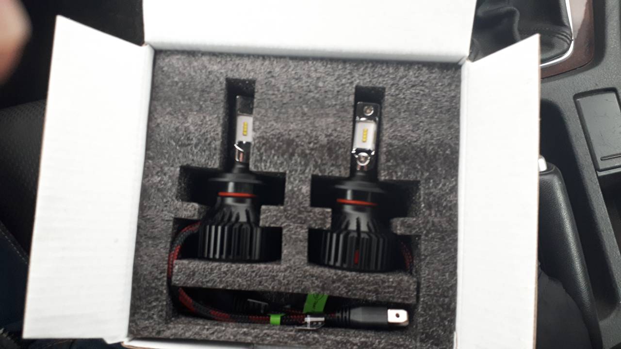

Kada sam izasao na put nema ga nigde izgubilo se dosta slabije svetle od halogenih i resio da vratim i uzeo nesto kao novo a to je T8H7 LED 60w 6500k 8000lm tu su sijalice po 30w/sijalica one izgledaju ovako
Nisam uspeo da ih namontiram na kratko svetlo nece da udju u rupu tj.udju pod jednim uglom ali ne mogu da se okrenu da leze kako treba

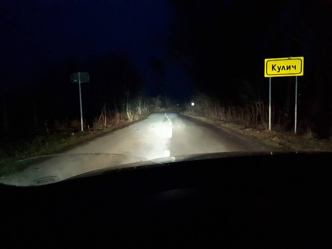

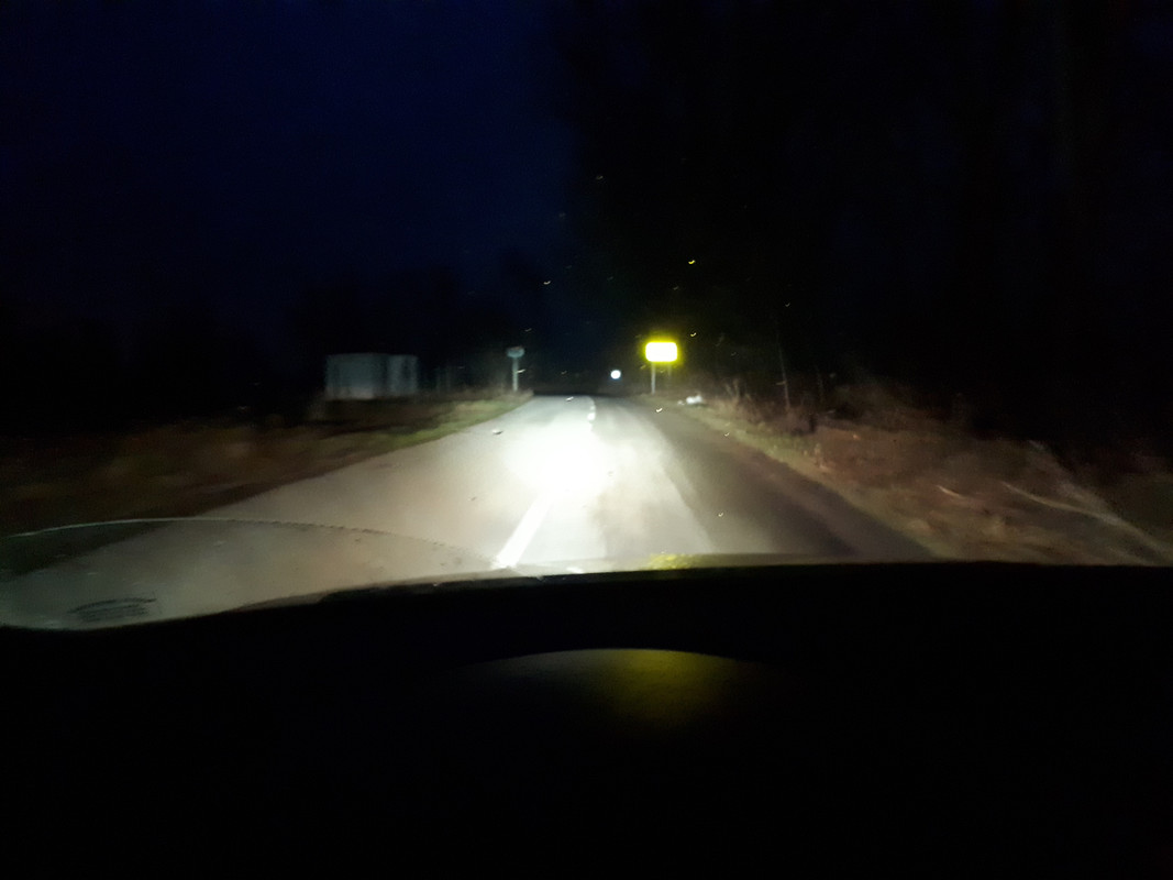

pa sam resio da ih ugradim na dugo svetlo i tako i uradim i one se lako ugradjuju malo je vece kuciste od aliminijuma ali su osetno teze od predhodnih evo kako svetle.
Oboreno halogena
Dugo led
Gresku ne pale ali i mnogo jace svetle bolje svetle i od halogenih tako da sam zadovoljan ovim samo neznam kako da nadjem rasenje za oboreno svetlo. A i razlog zamene nije losa osvetljenost halogenim sijalicama nego eto cisto neka promena.

Lepo sijaju, steta sto nisi uspeo da namestis i kratka svetla

Gledao sam sa drugom on kaze isto kao i ksenoni mozda i slabije malo. Uglavnom vracam ih uzimam nove halogene i u pm. Kada ne mogu da namontiram na kratko ko ih sisa nece ovako sareno kao cirkus a i smeta meni vozacu kada sa dugog led predjes na halogenu ubija boja ovo zuckasto ono plavkasto dodje nezgodno treba da navikavam.

Ma ovde nema secenja karabudzenja i sl.munes je unutra i to je vezes struju i gas. Ali nece da udje ono gde stoje led je veceg precnika nego sto je rupa u faru ne moze da prodje. Da je uslo zadrzao bih, jer dobro svetli a i lepo je na izgled. Tako da sam narucio osram 4kom.i zadnji brisac

Dobro svetle te led sijalice ali mora da imaju projektor ili neki usmerivac svetlosti, bez toga mnogo rasipa svetlost i zaslepljuje druge vozace.
Re: Audi A4 Avant 1.9tdi/130 2002
Ma nema nista dodatno sve je u njima. Vidis kutiju to je to.
